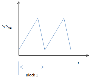

Für dieses Problem fügen Sie eine einzelne Blockbelastung hinzu, die zweimal wiederholt werden soll und den Belastungsverlauf des Ermüdungsschritts definiert. Durch Angabe der Last als Prozentsatz der maximalen Last an drei Punkten in der Zeit kann ein Sägezahn-förmiger Verlauf der Ermüdungsbelastng dargestellt werden. Weitere Informationen finden Sie im Helius-PFA-Benutzerhandbuch (Festlegen eines Belastungsverlaufs für Ermüdung).

*FATIGUE, STEP=2
*BLOCK, REPEATS=2
0.1, 0.0
1.0, 0.1
0.1, 0.13
Der angegebene Belastungsverlauf repräsentiert die nachfolgend dargestellte Ermüdungsbelastung.
