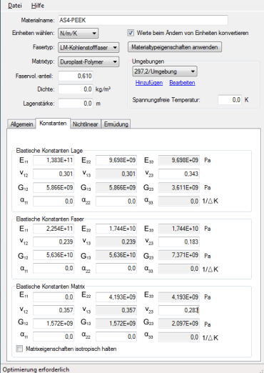

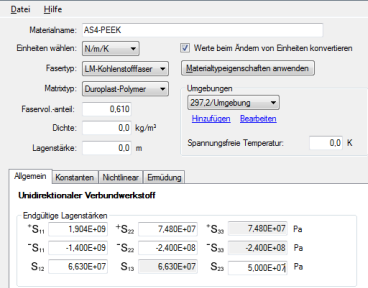

Füllen Sie die Felder der Benutzeroberfläche wie unten gezeigt aus.
Wechseln Sie zur Registerkarte "Konstanten" innerhalb der Benutzeroberfläche, und geben Sie die elastische Konstanten wie unten gezeigt ein.

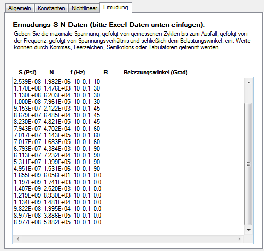

Wechseln Sie zur Registerkarte "Ermüdung" innerhalb der Benutzeroberfläche, und geben Sie die S-N-Daten wie unten gezeigt ein. Sie können die Werte aus den zuvor bereitgestellten S-N Tabellen kopieren und hier einfügen.
