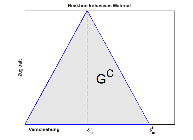

Nachfolgend ist eine typische Zugkraft-Verschiebung-Kurve abgebildet. Der Schaden beginnt bei
, wo D = 0 ist, und entwickelt sich weiter bis zu dem Punkt, wo bei
D= 1 ist.

Für das energiebasierte Schadensentwicklungskriterium wird das Argument 10 als gesamte Bruchenergie des kohäsiven Materials GC interpretiert. Die folgende Abbildung zeigt den Zusammenhang zwischen GC und der Zugkraft-Trennung-Reaktion des kohäsiven Materials. Der von Ihnen bereitgestellte Wert von GC wird dazu verwendet, die endgültige effektive relative Verschiebung gemäß folgender Gleichung zu ermitteln:
Dabei steht
für die effektive Zugkraft bei Schadensbeginn.
