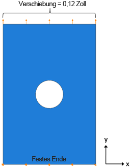

Nehmen wir als Beispiel eine Verbundplatte aus 8 Lagen, wie unten angezeigt. Beachten Sie, dass es sich hierbei um das gleiche Verbundplattenproblem handelt, das wir vorher untersucht haben. Wie im vorherigen Abschnitt gesehen, wird die Verteilung der Schäden in Lage 3 der Verbundplatte zu verschiedenen Zeitpunkten im Verlauf der Analyse gezeigt. Durch einfaches Anzeigen der Konturdiagramme gewinnen wir jedoch keinen Einblick, wie jede einzelne Schadensverteilung die globale Struktursteifheit der Verbundplatte beeinflusst. Um die Degradation der globalen Struktursteifheit zu verstehen, wenn sich lokalisierte Ausfälle über die Verbundplatte verteilen, wollen wir ein einfaches zweidimensionales Diagramm von globaler Strukturkraft zu globaler Strukturverformung untersuchen. Da diese Verbundplatte einer gleichmäßigen axialen Verschiebung entlang der oberen Kante der Platte ausgesetzt ist, dient die erzwungene axiale Verschiebung als geeignetes Maß für die Gesamtstrukturverformung in der Platte. Die Gesamtaxialreaktionskraft entlang der oberen Kante der Platte dient in ähnlicher Weise als geeignetes Maß der globalen Strukturkraft in der Platte. Diese Gesamtreaktionskraft wird erzielt, indem die Knotenreaktionskräfte für alle Knoten auf der oberen Kante der Platte addiert werden (siehe zweite Abbildung unten). Die dritte Abbildung unten zeigt ein Diagramm der globalen Strukturkraft im Vergleich zur globalen Strukturverformung für die Verbundplatte.
