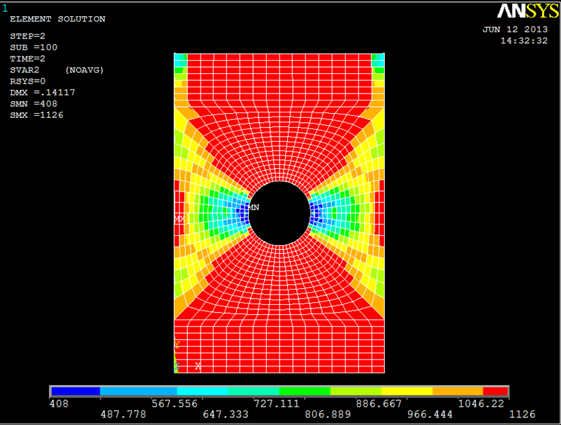

Alle oben genannten Zustandsvariablen können auf einer Konturdarstellung der Struktur angezeigt werden, indem die in diesem Dokument erläuterten Schritte befolgt werden. Ein Beispiel eines Konturdiagramms der Zyklen bis zum Ausfall für eine offen gekerbte Zugprobe in ANSYS APDL wird weiter unten beschrieben.

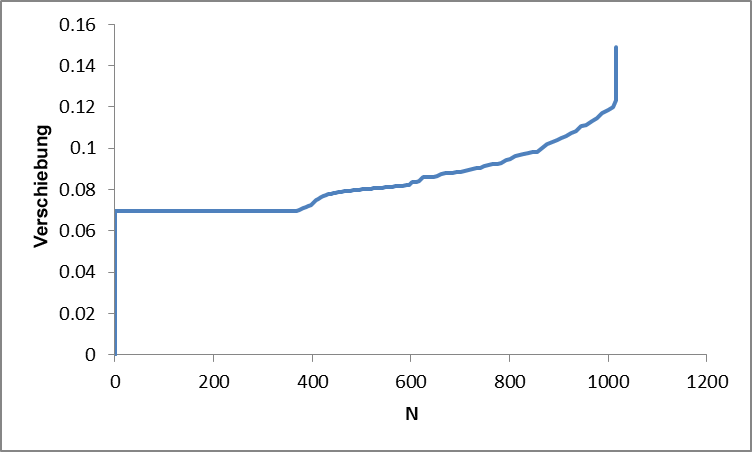

Sie können auch Knotenverschiebungen und die Zyklen bis zum Versagen für nicht ausgefallene Regionen der Struktur verwenden, um die Zyklen bis zum strukturellen Versagen abzubilden. Das vorstehende Beispiel ist belastungsgesteuert. Die Verschiebungen des Oberteils der Platte sind alle gleich. Wenn wir die Anzahl der Zyklen in einer beliebigen, nicht ausgefallenen Region als Funktion der Verschiebung des Oberteils der Platte darstellen, können wir ein Diagramm erzeugen, das dem unten gezeigten ähnelt.
