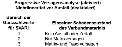

SVAR1 ist die grundlegende MCT-Zustandsvariable, die den diskreten Schadenszustand des Verbundmaterials kennzeichnet. SVAR1 ist eine Ganzzahlvariable. Der von SVAR1 angenommene Bereich von ganzzahligen Werten hängt vom spezifischen Satz von Material-Nichtlinearitätsfunktionen ab, die in der Finite-Element-Lösung verwendet werden (weitere Informationen finden Sie unter Anhang C). Als spezifisches Beispiel wird in Anhang C beschrieben, dass SVAR1, wie in der untenstehenden Tabelle gezeigt, nur die ganzzahligen Werte 1, 2 oder 3 annehmen kann, wenn Helius PFA bei aktivierter Funktion für progressives Versagen verwendet wird und die zugehörigen Funktionen für Nichtlinearität vor und nach Ausfall deaktiviert sind.

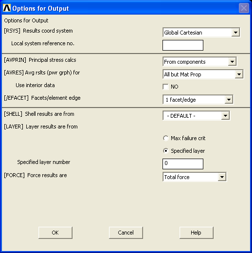

Beim Anzeigen der Ergebnisse der Finite-Element-Lösung für laminierte Verbundstrukturen müssen Sie die Nummerierung der Abschnittspunkte durch die Dicke von mehrschichtigen Elementen beachten. Ein Konturendiagramm verwendet nur die Werte der Variablen, die an einem bestimmten Abschnittspunkt gespeichert ist. Um ein Konturendiagramm für eine bestimmte Schicht in ANSYS anzuzeigen, verwenden Sie den Befehl LAYER. Die Vorgabe in ANSYS ist, Ergebnisse aus dem unteren Abschnittspunkt der unteren Schicht und dem oberen Abschnittspunkt der oberen Schicht anzuzeigen. Um einen bestimmten Abschnittspunkt in der Schicht eines Schalenelements auszuwählen, verwenden Sie den SHELL-Befehl. Als Alternative zur Verwendung der Befehlszeile kann über die Optionen für das Ausgabe-Dialogfeld auf die LAYER- und SHELL-Befehle zugegriffen werden (in der folgenden Abbildung gezeigt), indem Sie auf Main Menu > General Postproc > Options for Outp klicken.

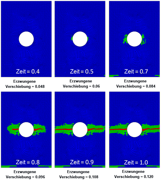

Als Beispiel für die obige Erläuterung betrachten Sie die Abbildung unten, die PLESOL-Konturendiagramme von SVAR1 = 1,2,3 zu mehreren Zeitpunkten während einer progressiven Schadensanalyse zeigt. Die Verbundplatte hat acht Materiallagen und ist auf Spannung belastet. Der Einfachheit halber wird nur die dritte Lage angezeigt. In diesen Diagrammen steht die Farbe Blau für die Integrationspunkte ohne Ausfall, die Farbe Grün für die Integrationspunkte mit Matrixausfall und die Farbe Rot, um die Integrationspunkte mit Faserausfall darzustellen.
Es können mehrere wichtige Beobachtungen hinsichtlich der Reihenfolge der oben dargestellten Konturendiagramme vorgenommen werden:
