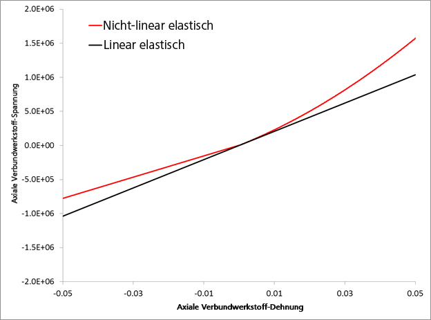

Nehmen Sie als Beispiel die Definition des Schlüsselworts *NONLINEAR FIBER (siehe unten). Anhand dieser Einstellungen wird dem Material 9002 ein nichtlinearer Faserparameter von 21.0 und ein Verbundmodul-Abminderungsfaktor von 0.75 zugewiesen. Die Darstellung unten zeigt die Spannungs-/Dehnungsreaktion des Materials mit dem aktivierten (nichtlinear elastisch) und deaktivierten (linear elastisch) Schlüsselwort *NONLINEAR FIBER.
*MATERIAL, NAME=9002
*NONLINEAR FIBER, ETAC=0.75
21.0
