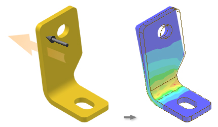

- Klicken Sie in der Multifunktionsleiste auf der Registerkarte Belastungsanalyse
Gruppe Belastungen auf einen Belastungstyp. oder
Klicken Sie im Browser mit der rechten Maustaste auf den Knoten Belastungen
, und wählen Sie einen Typ aus.

- Kraft
- Weist den ausgewählten Flächen, Kanten oder Scheitelpunkten eine Kraft der angegebenen Größe zu. Bei Auswahl mehrerer Objekte ist die Auswahl auf den Typ Ihrer ersten Auswahl eingeschränkt.

- Größe
- Gibt die Größe der Belastung an.
