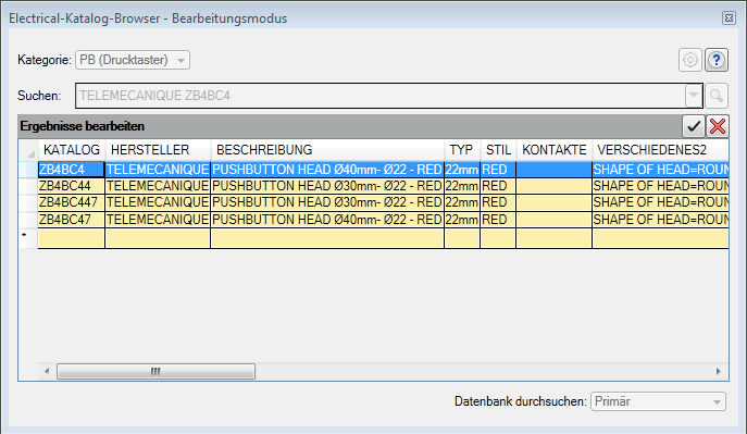

  1. Wenn der Electrical-Katalog-Browser nicht geöffnet ist, klicken Sie auf Registerkarte BaugruppeGruppe KomponenteDropdown-Liste PlatzierenElectrical-Katalog-Browser.
  2. Wählen Sie die Kategorie aus, die Sie bearbeiten möchten.
  3. Führen Sie eine Suche aus, um die Datensätze anzuzeigen, die Sie bearbeiten möchten.
    Anmerkung: Unterbaugruppendatensätze werden erst nach dem Wechseln in den Bearbeitungsmodus angezeigt.
  4. Klicken Sie auf , um in den Bearbeitungsmodus zu wechseln.
  5. Führen Sie die in den folgenden Abschnitten beschriebenen Schritte aus, um Inhalte zu bearbeiten, zu löschen und hinzuzufügen.
  6. Zum Beenden des Bearbeitungsmodus führen Sie einen der folgenden Schritte aus:
    • Klicken Sie auf , um alle Änderungen zu speichern.
    • Klicken Sie auf , um alle Änderungen zu verwerfen.

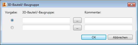

  1. Suchen Sie den Katalogdatensatz für das Bauteil.
  2. Klicken Sie zweimal auf die Zelle SYMBOL3D.
  3. Klicken Sie, um das Dialogfeld 3D-Bauteil/Baugruppe aufzurufen.
  4. Geben Sie den Namen des Bauteils ein, oder suchen Sie nach dem gewünschten Bauteil.
    Anmerkung: Für die hinzugefügten Bauteilnamen werden Zeilen angehängt.
  5. Fügen Sie einen optionalen Kommentar hinzu.
  6. Wiederholen Sie den Vorgang, wenn Sie diesem Katalogwert mehrere Bauteile zuordnen möchten.
  7. Legen Sie das Vorgabebauteil fest. Das Vorgabebauteil wird eingefügt, wenn Sie auf einen Katalogwert doppelklicken.

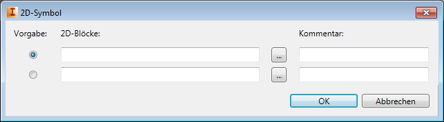

Zuweisen eines AutoCAD Electrical Schematic-Symbols für einen Katalogwert
  1. Suchen Sie den Katalogdatensatz für das Symbol.
  2. Klicken Sie zweimal auf die Zelle SYMBOL2D.
  3. Klicken Sie, um das Dialogfeld 2D-Symbol aufzurufen.
  4. Geben Sie den Namen des Blocks ein, oder suchen Sie nach dem gewünschten Block.
    Anmerkung: Für die hinzugefügten Symbolnamen werden Zeilen angehängt.
  6. Wiederholen Sie den Vorgang mit allen Blöcken, die Sie diesem Katalogwert zuordnen möchten. Schließen Sie sowohl horizontale als auch vertikale Versionen ein.
  7. Legen Sie das Vorgabesymbol fest. Das Vorgabesymbol wird eingefügt, wenn Sie im Einfügemodus auf einen Katalogwert doppelklicken.

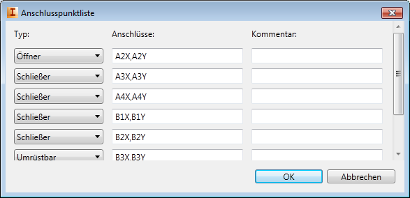

Bearbeiten der Werte von Anschlusspunktlisten
  1. Suchen Sie den Katalogwert.

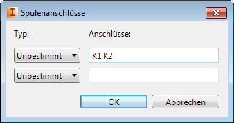

  2. Klicken Sie zweimal auf die Zelle COILPINS.
  3. Klicken Sie, um das Dialogfeld Spulenanschlüsse aufzurufen, in dem Sie die Pins für das übergeordnete Symbol festlegen.
  4. Wenn das übergeordnete Symbol einen Kontaktstatus aufweist, wie dies beispielsweise bei einem Schließer-Drucktaster der Fall ist, wählen Sie den Kontakttyp aus. Wenn das übergeordnete Symbol keinen Kontaktstatus aufweist, wie dies beispielsweise bei einer Relaisspule der Fall ist, wählen Sie keinen Kontakttyp aus.
  5. Geben Sie die Liste der Pins durch Kommas getrennt ein. Die Anschlusswerte werden in der Reihenfolge zugewiesen, in der die TERM#-Attribute der Komponente aufgeführt sind.
    Beispiel: Wenn der Wert "K1, K2" lautet, wird "K1" dem Attribut TERM01 und "K2" dem Attribut TERM02 zugewiesen.

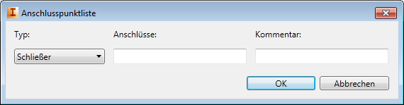

  6. Wenn dieses Gerät untergeordnete Symbole aufweisen kann, definieren Sie einen PINLIST-Wert.
  7. Klicken Sie zweimal auf die Zelle PINLIST.
  8. Klicken Sie, um das Dialogfeld Anschlusspunktliste aufzurufen, in dem Sie die Pins für die untergeordneten Symbole festlegen.
  9. Wählen Sie in der Liste den gewünschten Pin-Typ aus.
  10. Geben Sie die Anschlusswerte durch Kommas oder Leerzeichen getrennt ein.
    Anmerkung: Für die hinzugefügten Anschlusswerte werden Zeilen angehängt.
  11. Fügen Sie einen optionalen Kommentar hinzu.
  12. Wiederholen Sie den Vorgang mit allen Pin-Sätzen, die diesem Katalogwert zugeordnet sind.
    Die Anschlussliste wird in dem vom Programm benötigten Format in die Datenbank geschrieben, z. B.: 1,A1X,A1Y;2,A2X,A2Y;1,A3X,A3Y;1,A4X,A4Y;1,B1X,B1Y;1,B2X,B2Y;1,B3X,B3Y;1,B4X,B4Y.

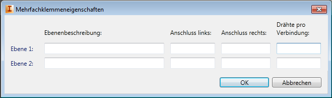

Bearbeiten von Anschlusspunkteigenschaften
  1. Suchen Sie den Katalogwert in der TRMS-Tabelle.
  2. Klicken Sie auf die Zelle LEVELS.
  3. Geben Sie die Anzahl der Ebenen für den Anschlusspunkt an.
  4. Klicken Sie, um das Dialogfeld Anschlusspunkteigenschaften aufzurufen, in dem Sie für jede Ebene Beschreibungen, Anschlusswerte und die Anzahl der Drähte pro Verbindung eingeben.
    Anmerkung: Der Wert im Feld LEVELS steuert die Anzahl der im Dialogfeld verfügbaren Zeilen.

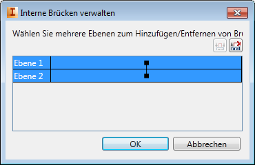

  5. So fügen Sie interne Brücken zwischen Ebenen hinzu oder entfernen sie:
    1. Klicken Sie zweimal auf die Zelle INTERNALJUMPER.
    2. Klicken Sie, um das Dialogfeld Interne Brücken verwalten aufzurufen, in dem Sie Brücken zwischen Ebenen hinzufügen oder entfernen.
    3. Wählen Sie die Zeilen für die Ebenen aus, die Sie intern über Brücken verbinden möchten.
    4. Klicken Sie, um die Brücke hinzuzufügen.
    5. Wählen Sie die Zeilen für die Ebenen aus, zwischen denen Sie eine Brücke entfernen möchten.
    6. Klicken Sie, um die Brücke zu entfernen.

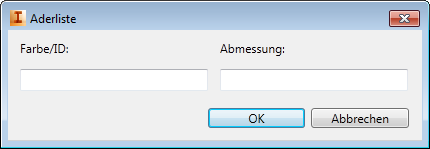

Bearbeiten von Kabelleiterlisten

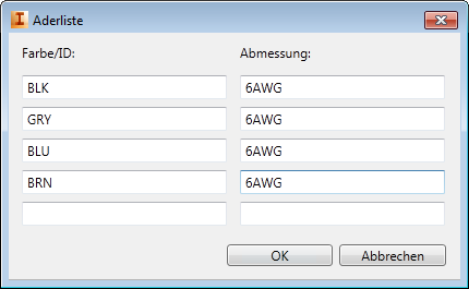

  1. Suchen Sie in der Tabelle W0 das Kabel, das Sie bearbeiten möchten.
  2. Klicken Sie zweimal auf die Zelle CONDUCTORLIST.
    Anmerkung: Ein Kabel, dessen Leiter bereits definiert sind, ist mit dem Vermerk "DEFINED" in der Zelle gekennzeichnet. Ein Kabel, für das keine Leiter definiert sind, ist mit dem Vermerk "UNDEFINED" in der Zelle gekennzeichnet.
  3. Klicken Sie, um das Dialogfelds Leiterliste aufzurufen, in dem Sie Leiter hinzufügen sowie die Farbe und Stärke der einzelnen Leiter festlegen.
  4. Geben Sie eine Farbe für den ersten Leiter ein.
  5. Geben Sie einen Wert für die Stärke des ersten Leiters ein.
    Anmerkung: Für die hinzugefügten Farb- und Stärkenwerte werden Zeilen angehängt.
  6. Wiederholen Sie den Vorgang für jeden Leiter des Kabels.
