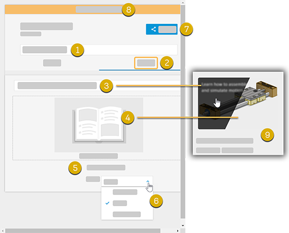

Benutzeroberfläche des interaktiven Lernprogramms
Die Benutzeroberfläche des Lernprogramms besteht aus zwei Hauptabschnitten, die durch Registerkarten getrennt sind: Aufgaben und Info.
- Lernprogrammtitel: Kann auf beiden Registerkarten eingegeben werden.
- Registerkarte Info
- Beschreibung des Lernprogramms: Geben Sie eine Beschreibung ein, die den Teilnehmern hilft, die Lerninhalte des Lernprogramms zu verstehen. Die Beschreibung wird angezeigt, wenn sich der Mauszeiger über dem Lernprogramm im Katalog befindet.
- Miniaturansicht: Klicken Sie, um das Bild dem Lernprogramm hinzuzufügen.
- Autor: Der aktive Benutzername. Nicht bearbeitbar.
- Lernprogrammtyp: Wählen Sie zwischen Schnelleinstieg, Einfach und Fortgeschritten.
- Freigeben: Klicken Sie, um das Lernprogramm freizugeben.
- Freigabestatus: Der Status ist sowohl textlich als auch farbcodiert, sodass Sie problemlos erkennen können, ob das Lernprogramm freigegeben ist.
- Lernprogramm-Katalog: Miniaturansicht des Lernprogramms, Titel, Beschreibung, Version und Anzahl der Downloads werden im Katalog angezeigt.
- Wie Element 1.
- Aufgabenbeschreibung
- Fügen Sie über Durchsuchen ein Einführungsvideo hinzu.
- Fügen Sie der Aufgabe einen Schritt hinzu.
- Fügen Sie die Startdatei oder das aktuelle Modell hinzu, wenn es geöffnet ist.
- Fügen Sie eine Aufgabe hinzu.
