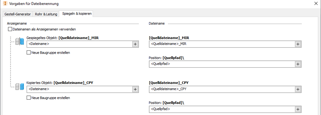

Das Dialogfeld Dateibenennung wurde verbessert und unterstützt nun die Befehle Spiegeln und Kopieren.
Unter Anwendungsoptionen
Registerkarte Datei
Dialogfeld Vorgaben für Dateibenennung ist jetzt die Registerkarte Spiegeln und kopieren verfügbar, auf der Sie angeben können, wie mit der Option Spiegeln und kopieren Dateien und Ordner erstellt werden. Sie können diese Einstellungen beispielsweise nutzen, um die Ordnerstruktur flach zu halten und das Unterverzeichnis vollständig zu eliminieren. Darüber hinaus können Sie jetzt das Benennungsschema mithilfe der Optionen Anzeigename und Dateiname konfigurieren.
Weitere Informationen finden Sie unter So passen Sie die Ordnerstruktur für Spiegeln und kopieren an.
