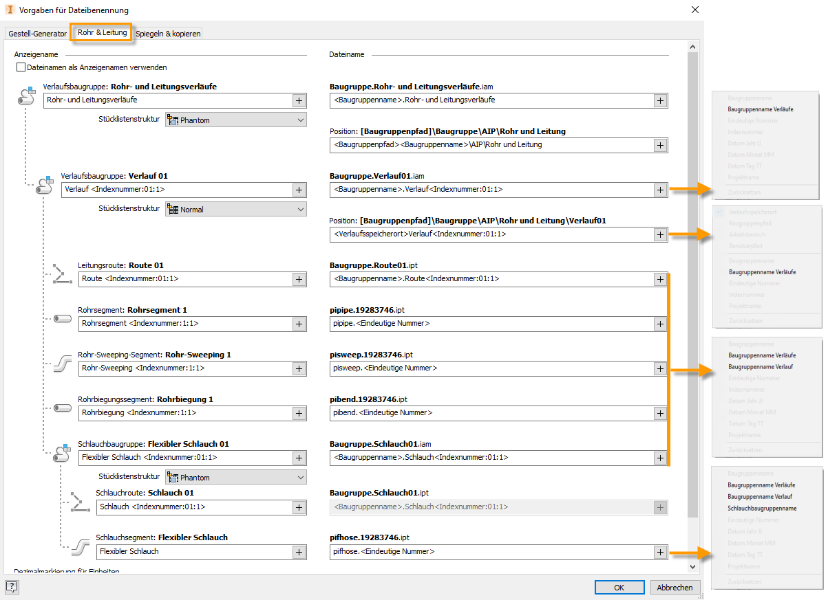

Das Dialogfeld Vorgaben für Dateibenennung wurde um folgende Attribute erweitert:
Verwenden Sie beim manuellen Definieren von Dateinamen für Verlaufsbaugruppen die neuen Attribute für die untergeordneten Komponenten, um den Dateinamen zu übernehmen.
Weitere Informationen finden Sie unter So passen Sie die Ordnerstruktur für Rohre und Leitungen an.
