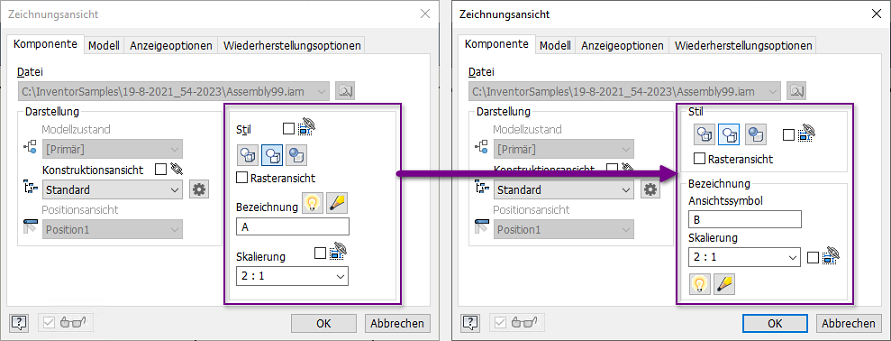

- Das Dialogfeld Zeichnungsansicht verfügt über eine aktualisierte Benutzeroberfläche zur Ansichtsbeschriftung.

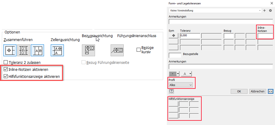

- Form- und Lagetoleranzen: Das Symbol Alles auf den Form- und Lagetoleranzen. Verwenden Sie die neue Option Alles im Dropdown-Menü Profil im Dialogfeld Form- und Lagetoleranzen.
Sie können auch Präfix-, Suffix- und Hilfselementindikatoren nach den ISO-Normen 5458 und 5459 im Dialogfeld Form- und Lagetoleranzen eingeben. Aktivieren Sie zunächst die Optionen mithilfe der neuen Kontrollkästchen, die dem Dialogfeld Stil- und Normen-Editor hinzugefügt wurden. Beachten Sie außerdem, dass die Zellen aktiviert werden, wenn Sie die Zellen ausfüllen.
Dem Dialogfeld Form- und Lagetoleranzen - Stil wurden weitere Kennungen hinzugefügt, um den Normen ISO 5458, ISO 14405-1:2016 und ISO 1101 zu entsprechen.
