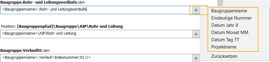

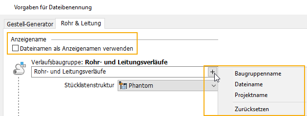

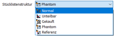

Verbesserungen bei der Dateibenennung für Rohr- und Leitungskonstruktionen sowie eine modernisierte Benutzeroberfläche.
Dem Dialogfeld unter Anwendungsoptionen
Registerkarte Datei
Vorgaben für Dateibenennung wurden neue Funktionen hinzugefügt, und es wurde aktualisiert, um die Produktivität zu steigern.
Die folgenden Verbesserungen wurden für die Registerkarte Rohr und Leitung vorgenommen:
ersetzt, und Sie können wie unten dargestellt darauf zugreifen:
ersetzt.
Weitere Informationen finden Sie unter So passen Sie die Ordnerstruktur für Rohre und Leitungen an.

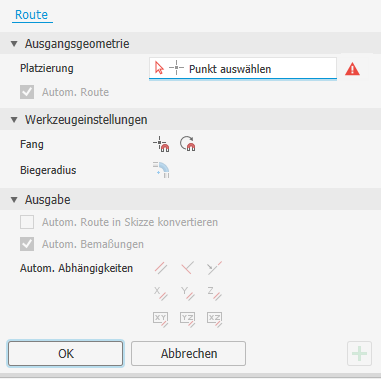

Für die Befehle Rohr- und Leitungsroute und Abgeleitete Route wird jetzt eine Eigenschaftengruppen-Benutzeroberfläche verwendet.
Eigenschaftengruppe Route
Registerkarte Route
Gruppe Erstellen Route
Weitere Informationen zu Routen finden Sie unter So arbeiten Sie mit Rohr- und Leitungsrouten.
