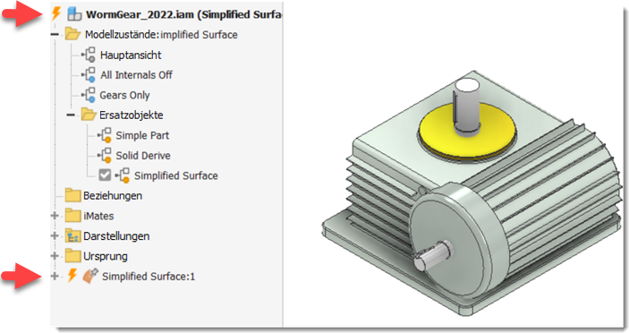

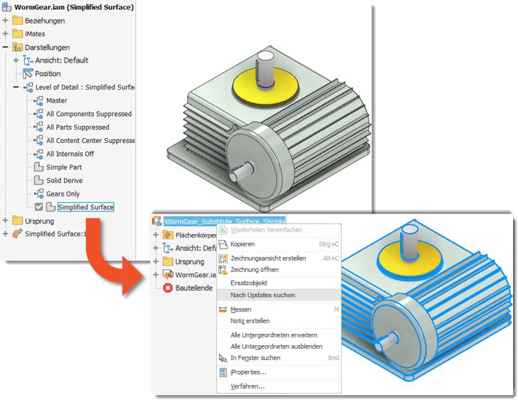

Sie müssen ein Ersatzbauteil nicht mehr öffnen und den Kontextmenübefehl Nach Updates suchen verwenden, um ein Ersatzobjekt mit der Quellbaugruppe zu synchronisieren.
In dieser Version wird für Ersatzbauteile kein eindeutiges Browsersymbol mehr angezeigt. Wenn ein Ersatzbauteil veraltet ist, wird das bekannte Update-Symbol in der Quellbaugruppe angezeigt. Sie können das Ersatzbauteil bei Bedarf aktualisieren oder das Bauteil öffnen und die Verknüpfung mit der Quelle lösen, um Updates zu verhindern.
