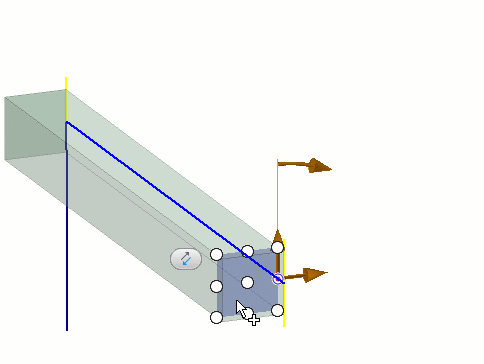

Gestell-Generator
Die Ausrichtungswerte für den Manipulator sind nun bearbeitbare Bemaßungen in der Anzeige.
Weitere Informationen zum Gestell-Generator finden Sie unter So erstellen Sie Basis-Strukturgestelle.

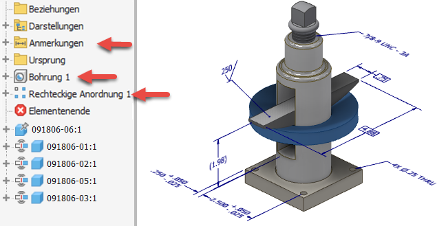

Exportieren im 3D-PDF-Format
Der 3D-PDF-Export von Baugruppen unterstützt jetzt Baugruppenelemente und 3D-Anmerkungen.
Anmerkung: Die Funktionen Schweißvorbereitung und Bearbeitung werden unterstützt. Schweißnähte werden nicht unterstützt.
Eine Inventor® Ideas-Übermittlung
Weitere Informationen zu 3D-PDF-Dateien finden Sie unter So exportieren Sie ein Modell in eine 3D-PDF-Datei.

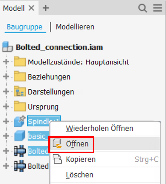

Verbesserung beim Öffnen von Komponenten im Baugruppen-Browser
Sie können jetzt mehrere Komponenten und Unterbaugruppen im Browser auswählen und den Auswahlsatz in neuen Inventor-Sitzungen öffnen. Klicken Sie mit der rechten Maustaste auf den Auswahlsatz, und wählen Sie Öffnen aus.
Weitere Informationen zum Baugruppen-Browser finden Sie unter Baugruppen-Browser.

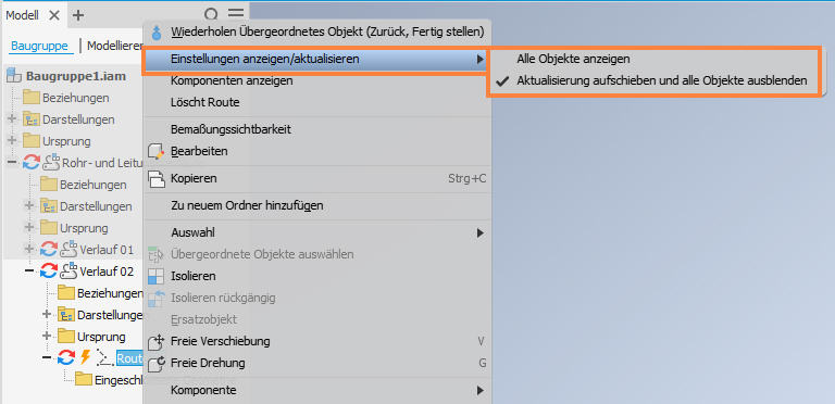

Symbol für die Angabe der aufgeschobenen Route
Die aufgeschobene Route wird jetzt im Browser durch ein Blitzsymbol gekennzeichnet.
Weitere Informationen zu aufgeschobenen Routen finden Sie unter Individuelle Einstellungen.
Neue Zugriffspunkte für Alle Objekte anzeigen/Aktualisierung aufschieben und alle Objekte ausblenden
Jetzt können Sie über das Kontextmenü der Route auf die Befehle Alle Objekte anzeigen/Aktualisierung aufschieben und alle Objekte ausblenden zugreifen.

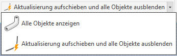

Die Befehle sind auch auf der Multifunktionsleiste verfügbar.
Weitere Informationen finden Sie unter Individuelle Einstellungen.
