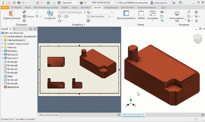

Schattierte Zeichnungsansichten wurden aktualisiert, sodass sie den Beleuchtungsstil des Modells verwenden.
Reflexionsumgebung Farben, wenn die Dokumenteinstellungen der Zeichnung auf Anwendungsoptionen verwenden gesetzt sind. Sie können die Auswahl der Anwendungsoptionen explizit überschreiben, indem Sie zu den bereitgestellten Reflexions-Maps navigieren und die bevorzugte Map auswählen.
