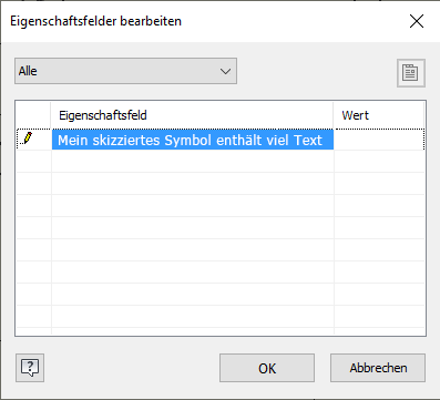

Verbesserung beim Bearbeiten von Eigenschaftsfeldern
Die Felder Eigenschaft und Wert im Dialogfeld Eigenschaftsfelder bearbeiten werden jetzt automatisch auf die längste Textzeichenfolge erweitert, wenn Sie ein Skizzensymbol, ein Schriftfeld oder einen Rahmen mit einer Aufforderungseingabe einfügen.
Weitere Informationen zu angeforderten Eingaben finden Sie unter Bearbeiten von Eigenschaftsfeldern, Aufforderungstexten und Attributen - Referenz.

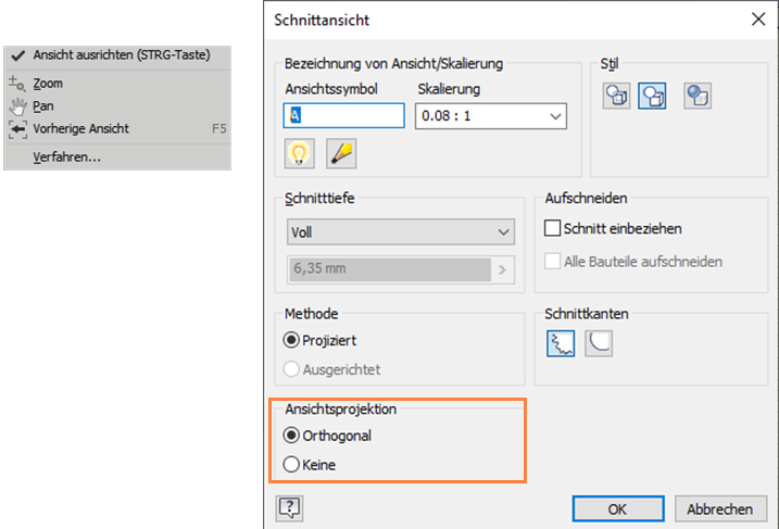

Verbesserung bei der Schnittansichtserstellung
Beim Erstellen einer Schnittansicht wird die Ansicht vorgabemäßig an der übergeordneten Ansicht ausgerichtet. Verwenden Sie das neue Kontextmenü Ansicht ausrichten, um die orthogonale Projektion aus der Erstansicht zu deaktivieren. Sie können auch die neuen Optionen für die Ansichtsprojektion im Dialogfeld Schnittansicht verwenden, um die Erstellung von Schnittansichten zu steuern.
Weitere Informationen zum Erstellen von Schnittansichten finden Sie unter So erstellen und bearbeiten Sie Schnittansichten.

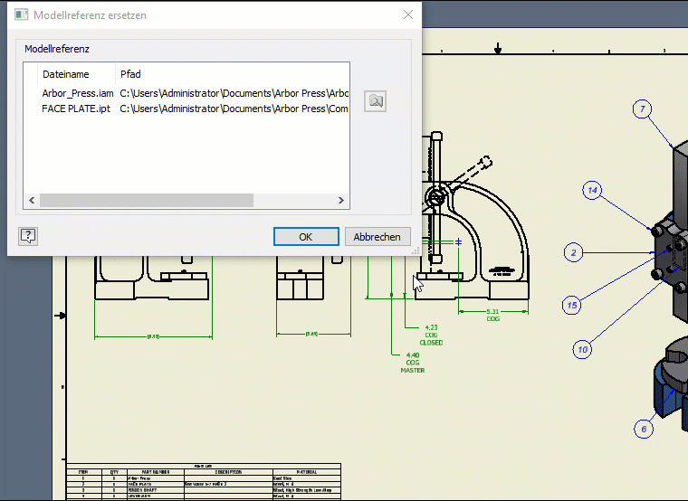

Verbesserung des Dialogfelds Modellreferenz ersetzen
Sie können nun die Größe des Dialogfelds Modellreferenz ersetzen ändern. Durch diese Verbesserung müssen Sie nun keinen horizontalen und vertikalen Bildlauf mehr durchzuführen, um die Informationen anzuzeigen.
Eine Inventor® Ideas-Übermittlung
Weitere Informationen zu Zeichnungsansichten finden Sie unter So arbeiten Sie mit Zeichnungen.

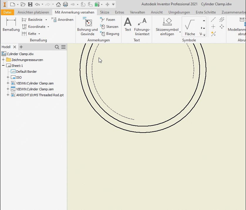

Verbesserung bei Gewindeinfos
Sie können jetzt auf eine Innen- oder Außengewindeinfo doppelklicken, um den Texteditor in einer Zeichnungsdatei zu öffnen.
Beispiel für den Zugriff auf den Texteditor aus einer Info, die auf die externe Fläche eines Zylinders angewendet wurde:
Weitere Informationen finden Sie unter Formatieren von Text - Referenz.

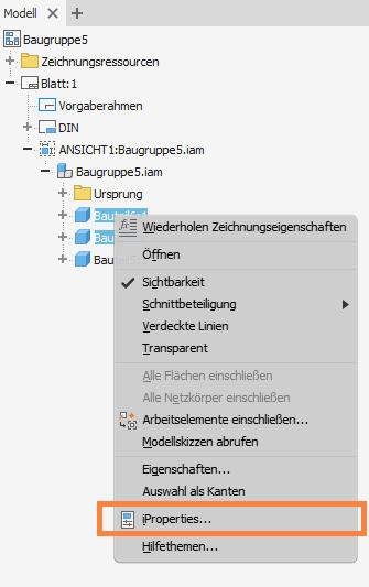

Verbesserung bei den iProperties für die Mehrfachauswahl
Der Befehl iProperties steht nun für die Mehrfachauswahl im Browser zur Verfügung.
Weitere Informationen finden Sie unter So arbeiten Sie mit iProperties in Dateien oder Vorlagen.
