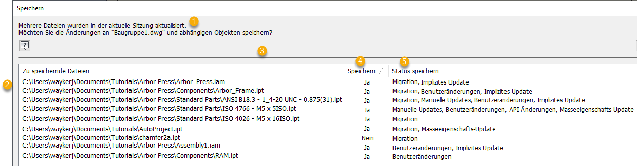

Wenn Sie eine Datei schließen, wird im Dialogfeld Speichern die Liste der Dateien angezeigt, die sich infolge der Dateiöffnung verändert haben. Manchmal haben Änderungen auf Systemebene wenig oder keinen Einfluss auf die Konstruktionsabsicht und können, wenn sie nicht gespeichert wurden, zu einem späteren Zeitpunkt gespeichert werden. Manchmal ist keine Aufforderung zum Speichern erforderlich. Die neuen Speichereinstellungen bieten Ihnen mehr Kontrolle darüber, wann Inventor Sie zum Speichern auffordert.

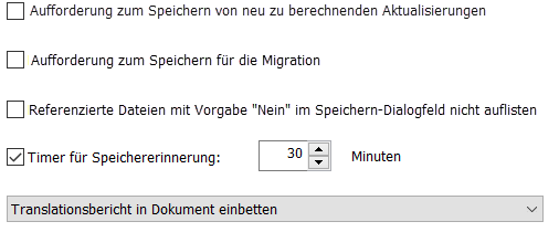

Die Eingabeaufforderungen für Status speichern ersetzen die Optionen Aufforderung zum Speichern von neu zu berechnenden Aktualisierungen, Aufforderung zum Speichern der Migration und Referenzierte Dateien mit Vorgabe "Nein" im Speichern-Dialogfeld nicht auflisten.

Das Dialogfeld Abhängige Objekte speichern wurde verbessert und stellt nun zusätzliche Informationen zum Dateistatus bereit (Baugruppen in Inventor LT nicht verfügbar).
