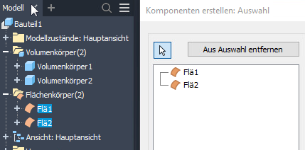

Auswählen von Flächenkörpern beim Erstellen von Komponenten
Bei Verwendung des Befehls Komponenten erstellen ist es jetzt möglich, Flächenkörper auszuwählen. Flächenkörper können im Browser oder im Grafikfenster ausgewählt werden.
Eine Inventor® Ideas-Übermittlung

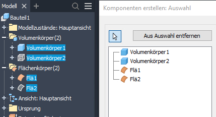

Auswählen von nicht sichtbaren Körpern beim Erstellen von Komponenten
Bei Verwendung des Befehls Komponenten erstellen können Sie jetzt auch die unsichtbaren Körper auswählen.
