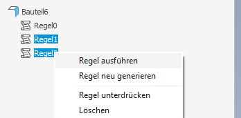

Auswählen mehrerer iLogic-Regeln
Im iLogic-Regel-Browser können Sie jetzt mehrere Regeln auswählen, um die folgenden Operationen mithilfe der Optionen im Kontextmenü durchzuführen: Regel unterdrücken, Regel-Unterdrückung aufheben, Regel ausführen, Regel neu generieren, Regeln löschen.

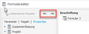

Optionen Rückgängig und Wiederherstellen im iLogic-Formulareditor
Die Schaltflächen Rückgängig und Wiederherstellen wurden nun direkt dem Dialogfeld Formulareditor hinzugefügt. Sie können auch die Tastenkombinationen (STRG+Z und STRG+Y) für diese Operationen verwenden.
