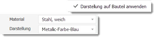

Die Option Darstellung auf Bauteil anwenden wurde dem Menü Erweiterte Einstellungen für Einfügen, Ändern, Wiederverwenden und Wiederverwendung ändern hinzugefügt. Aktivieren Sie die neue Option, damit die Gestellbauteile in derselben Farbe wie die Baugruppe angezeigt werden. Bisher wurde bei Gestellbauteilen die Darstellungsfarbe der Baugruppe nicht verwendet.

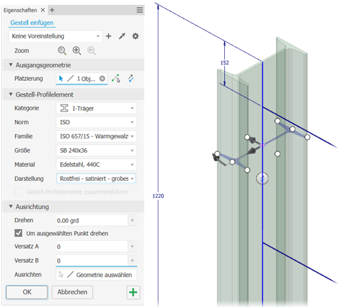

Mit dem Befehl Einfügen wird jetzt eine Vorschau der Variantenform angezeigt, und beim Markieren der Skizziergeometrie wird ein Ursprungszeichen angezeigt. Wenn Sie den Cursor entlang der Platzierungsskizze verschieben, können Sie die Position des Ursprungs und die Profilausrichtung ändern, bevor Sie klicken.

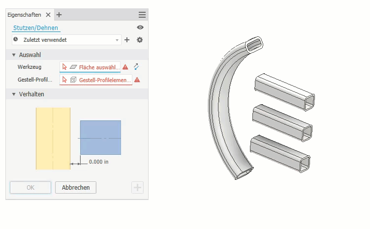

Der Befehl Stutzen/Dehnen unterstützt jetzt die Auswahl einer gekrümmten Fläche zur Definition des Werkzeugs.

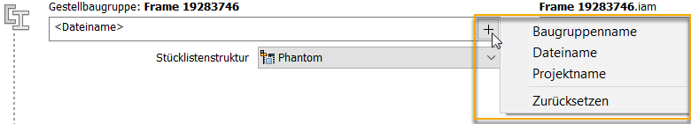

Vorgaben für Dateibenennung wurden neue Funktionen hinzugefügt, und es wurde aktualisiert, um die Produktivität zu steigern.
Die folgenden Verbesserungen wurden für die Registerkarte Gestell-Generator vorgenommen:
ersetzt, und Sie können wie in der folgenden Abbildung gezeigt darauf zugreifen:
Weitere Informationen finden Sie unter So passen Sie Gestell-Generator-Dateinamen und die Ordnerstruktur an.
