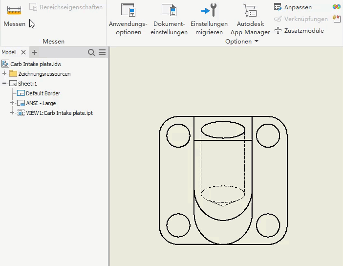

Der neue Befehl Mittellinien wurde hinzugefügt, und der Befehl Messen wird jetzt in Zeichnungen unterstützt.
Verwenden Sie den neuen Befehl in der Multifunktionsleiste unter
Registerkarte Mit Anmerkung versehen
Multifunktionsleisten-Gruppe Symbole
Mittellinien, um das Verhalten von Mittellinien für die ausgewählte Ansicht festzulegen. Das vorgegebene Mittellinienverhalten wird über die Registerkarte Zeichnung im Dialogfeld Dokumenteinstellungen definiert. Um das Verhalten für eine einzelne Ansicht zu ändern, wählen Sie eine Ansicht aus und konfigurieren die Einstellungen.
Weitere Informationen zu Mittellinien finden Sie unter Automatische Mittellinien - Referenz.
Der Befehl Messen steht jetzt in Zeichnungsdateien
zur Verfügung.
Weitere Informationen zum Arbeiten mit dem Befehl Messen finden Sie unter So messen Sie Abstand, Länge, Winkel, Kontur oder Fläche im Modell.
