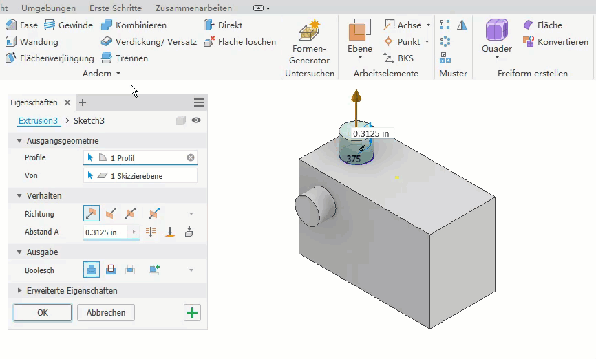

Die Eigenschaftengruppen werden weiterhin auf weitere Bereiche von Inventor erweitert. Sie können jetzt den optimierten Arbeitsablauf in der Eigenschaftengruppe für Biegung, Spirale, Kombinieren, Objekt kopieren, Aufkleber, Fläche löschen, Teilen, Verdickung/Versatz und alle Gestell-Generator-Befehle verwenden.
Befehle in Eigenschaftsgruppen verschoben
Ausführliche Informationen zu Eigenschaftsgruppen finden Sie unter Eigenschaftsgruppen . Weitere Informationen zu Voreinstellungen finden Sie unter So arbeiten Sie mit Voreinstellungen.
Im Rahmen der Inventor-Modernisierungsinitiative wurden die folgenden Befehle verbessert, sodass die Eigenschaftsgruppe verwendet wird.

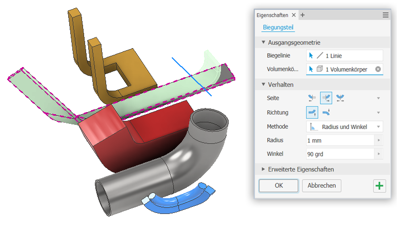

Biegung
Weitere Informationen zum Befehl Biegung finden Sie unter So biegen Sie Bauteile.

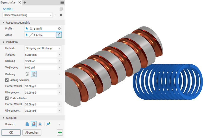

Spirale
Weitere Informationen zum Befehl Spirale finden Sie unter So erstellen Sie Spiralen.

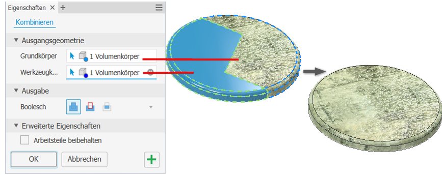

Kombinieren
Weitere Informationen zum Befehl Kombinieren finden Sie unter So kombinieren oder teilen Sie Körper oder Flächen.

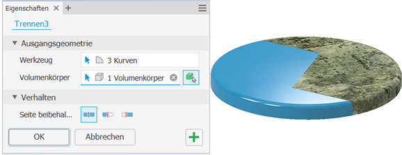

Trennen
Weitere Informationen zum Teilen von Flächen und Körpern finden Sie unter So kombinieren oder teilen Sie Körper oder Flächen .

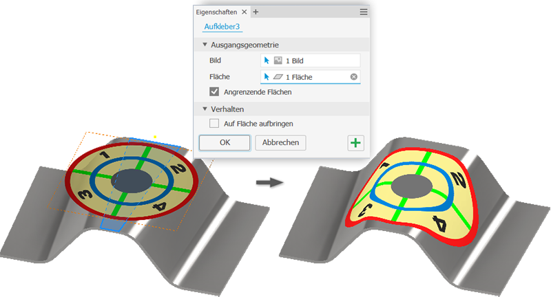

Aufkleber
Weitere Informationen zu Aufklebern finden Sie unter So prägen Sie Bauteile oder Flächen und fügen ihnen Aufkleber hinzu.

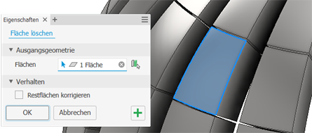

Fläche löschen
Weitere Informationen zum Löschen von Flächen finden Sie unter So löschen oder ersetzen Sie Flächen.

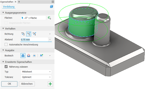

Verdickung/Versatz
Weitere Informationen zum Befehl Verdickung/Versatz finden Sie unter So verdicken Sie Flächen oder versetzen Oberflächen.

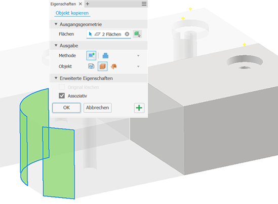

Objekt kopieren
Weitere Informationen zum Befehl Objekt kopieren finden Sie unter So kopieren Sie Objekte zwischen Bauteil-, Baugruppen- und Konstruktionsumgebungen.

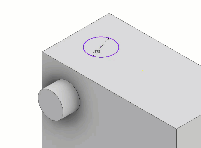

Steuerelemente zur Wertbearbeitung und HUD - Nach der Auswahl einer Elementbemaßung wird der Cursor am Ende des Felds positioniert. Verbessert die Unterstützung für die Erstellung von Formeln oder Gleichungen.
