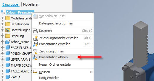

Weitere Informationen zu Präsentationen finden Sie unter Präsentationen, Explosionsansichten und Publizieren.

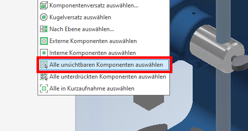

Befehl Alle unsichtbaren Komponenten auswählen
Sie können nun alle Bauteile in einer Baugruppe auswählen, die als unsichtbar festgelegt sind, sodass nicht jedes einzelne Bauteil in der Baugruppe oder im Browser manuell ausgewählt werden muss. Verwenden Sie die neu hinzugefügte Option Alle unsichtbaren Komponenten in der Dropdown-Liste Auswahl oder die Option Alle unsichtbaren Komponenten auswählen im Schnellzugriff-Werkzeugkasten, oder klicken Sie mit der rechten Maustaste, und halten Sie die UMSCHALT-Taste gedrückt.
Sie können ein Tastaturkürzel auch über das Dialogfeld Anpassen zuweisen.
Weitere Informationen zu den Sichtbarkeitsoptionen für Baugruppenkomponenten finden Sie unter Sichtbarkeit der Baugruppenkomponenten.

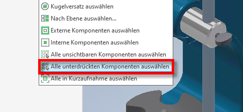

Befehl Alle unterdrückten Komponenten auswählen
Mit der neuen Option Alle unterdrückten Komponenten auswählen können Sie alle unterdrückten Komponenten in einer Baugruppe auswählen, sodass Sie die Unterdrückung wahlweise aufheben können. Sie können folgendermaßen auf diese Option zugreifen:
Verwenden Sie das Dialogfeld Anpassen, um dem Befehl ein Tastaturkürzel zuzuweisen.
Weitere Informationen zu den Optionen zum Unterdrücken von Baugruppenkomponenten finden Sie unter Elemente unterdrücken.

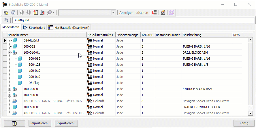

Stückliste
Weitere Informationen finden Sie unter So arbeiten Sie mit Stücklisten.

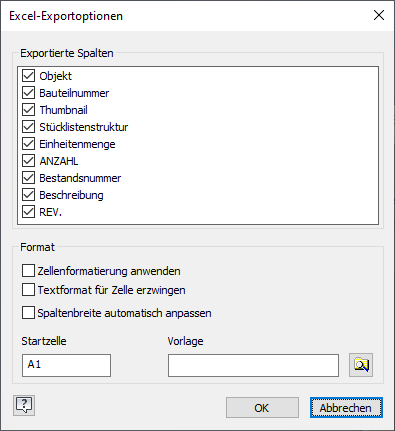

Außerdem können Sie jetzt Spalten und Formatierung der zu exportierenden Baugruppen-Stückliste angeben. Der Stücklistenexport wurde an die für Bauteillisten und Tabellen verfügbaren Optionen angepasst. Nur die Option Titel einschließen ist nicht verfügbar, da die Stücklistentabelle keinen anpassbaren Titel besitzt.
Weitere Informationen finden Sie unter So exportieren Sie eine Stückliste in eine Tabellenkalkulations- oder Textdatei.

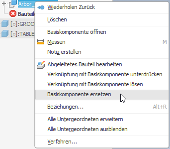

Migration von älteren Ersatzbauteilen
Beim Migrieren von älteren Ersatzbauteildateien zu Inventor 2022 wird die automatische Suche nach Aktualisierungen nicht mehr gestartet. Die Migration wird nicht unnötig unterbrochen, und Sie können die Unterdrückung der Verknüpfung mit der Basisversion später aufheben und mithilfe der lokalen Aktualisierung die neueste Ersatzversion abrufen.
Weitere Informationen zur Migration finden Sie unter Migration.
