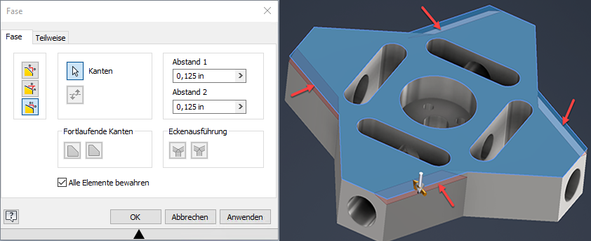

Fase
Bei Fasen des Typs Abstand-Abstand, vollständig oder partiell, können Sie mehrere nicht tangentiale Kanten auswählen.
Weitere Informationen zu Fasen finden Sie unter So erstellen Sie Fasen und partielle Fasen.
