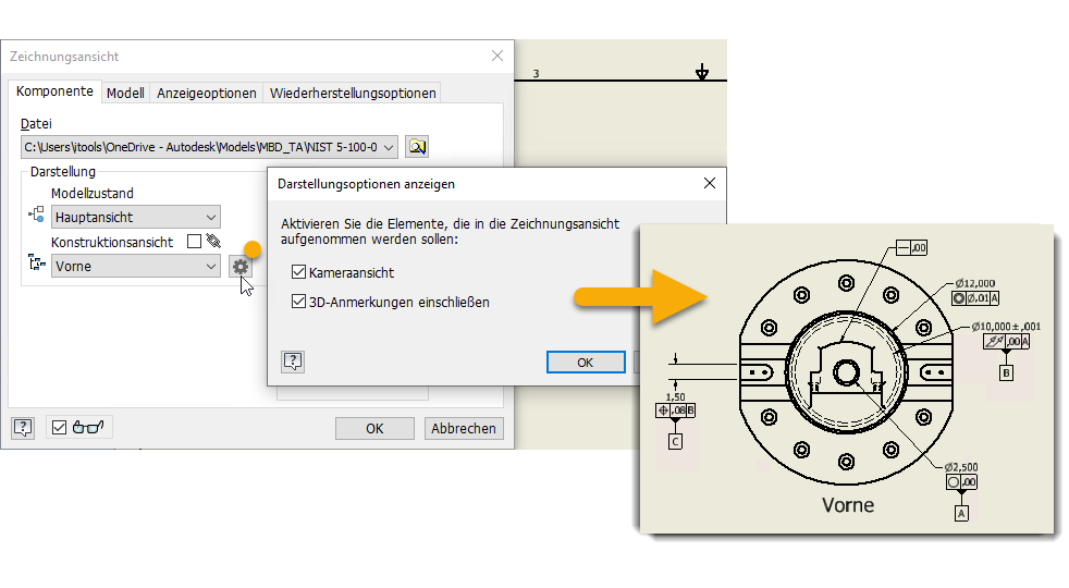

Es wurden Optionen für die Konstruktionsansicht hinzugefügt, mit denen Sie Kameraansicht und 3D-Anmerkungen extrahieren können.
Wenn Sie eine Erstansicht erstellen, klicken Sie auf die Option Ansichtseinstellungen, um die gespeicherten Kameraansichten und 3D-Anmerkungen einzubeziehen.

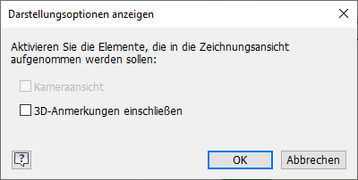

Um 3D-Anmerkungen für projizierte Ansichten zu extrahieren, doppelklicken Sie in die Ansicht, um eine Ansichtsbearbeitung zu aktivieren, und aktivieren Sie dann die Option 3D-Anmerkungen einschließen in den Ansichtseinstellungen.
Wenn Sie mit der rechten Maustaste auf Modellanmerkungen abrufen klicken, wird die Ansichtsoption zum Einschließen von 3D-Anmerkungen für Arbeitsblattformate nicht aktiviert.

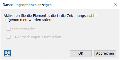

Das Dialogfeld Darstellungsoptionen anzeigen wird angezeigt, wenn Sie eine parallele Ansicht erstellen oder bearbeiten. Die Option Kameraansicht ist deaktiviert, um das Verhältnis zwischen der Erstansicht und der parallelen Ansicht beizubehalten.
Beide Optionen sind beim Erstellen von untergeordneten Ansichten, z. B. Schnittansicht und Detailansicht, deaktiviert, wenn die Kameraausrichtung der untergeordneten Ansicht nicht mit der Ausrichtung der bearbeiteten Zeichnungsansicht übereinstimmt.
