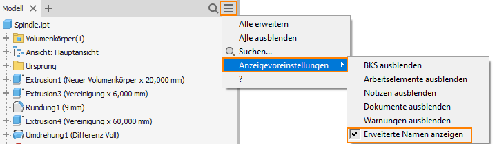

Die Optionen Erweiterte Informationen nach Elementknotennamen im Browser anzeigen (verfügbar unter Anwendungsoptionen/Registerkarte Bauteil) und Erweiterte Namen anzeigen (verfügbar im Menü des Modell-Browser-Werkzeugs) wurden verbessert. Sie unterstützen nun auch die folgenden Befehle:
Arbeitselemente
Zugriff: Über Registerkarte Anwendungsoptionen/Bauteile
Zugriff über Menü des Modell-Browser-Werkzeugs
Eine Inventor® Ideas-Übermittlung
Weitere Informationen finden Sie unter Registerkarte Bauteil - Referenz (Anwendungsoptionen).

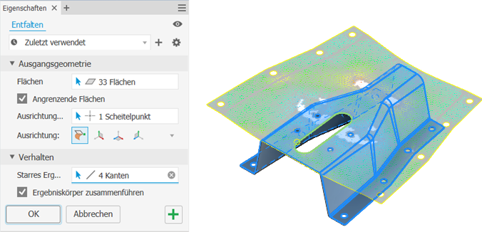

Weitere Informationen finden Sie unter So wickeln Sie Flächen ab.

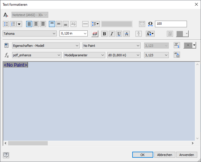

Sie können nun benutzerdefinierte Eigenschaften in den Befehlen Führungslinientext, Allgemeine Anmerkung und Allgemeine Profilanmerkung hinzufügen.
Weitere Informationen finden Sie unter So arbeiten Sie mit Text und Führungslinien.
