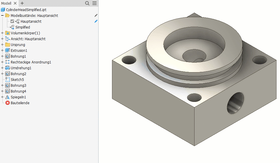

Diese Version enthält einen neuen leistungsstarken Arbeitsablauf mit dem Namen Modellzustände. Mithilfe von Modellzuständen können Sie Fertigungszustände, Vereinfachungsebenen und weitere Elemente in derselben Bauteil- oder Baugruppendatei erstellen.
Modellzustände stellen die Implementierung einiger der am häufigsten angeforderten Funktionen in Inventor dar. Sie können nun mehrere Darstellungen eines Bauteils oder einer Baugruppe in einem einzelnen Dokument erstellen. Dieser neue Arbeitsablauf bietet eine bequeme Möglichkeit, Ihre Konstruktionen zu entwerfen, zu verwalten und zu fertigen. Da die Varianten in einer einzelnen Datei vorhanden sind, müssen Sie keine Bedenken haben, versehentlich Verknüpfungen zwischen Dateien aufzuheben.

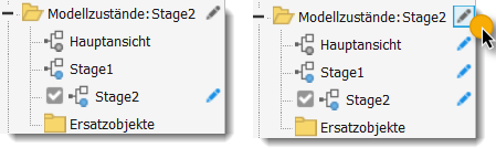

Durch Umschalten der Option Bearbeitungsbereich im Browser können Sie festlegen, ob Bearbeitungen nur für die aktive Variante oder für alle Varianten gelten sollen.
Verwenden Sie Bauteilmodellzustände zum Erfassen von Fertigungsprozessen, zum Erstellen von Bauteilfamilien, zum Erstellen von anpassbaren und flexiblen Bauteilen oder zum Erstellen von vereinfachten Versionen eines Bauteils.
Jeder Modellzustand kann eindeutige Parameter, Eigenschaften und Unterdrückungsstatus aufweisen.

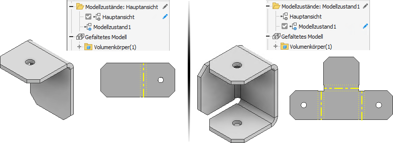

Blechbauteile profitieren ebenfalls von Modellzuständen. Mithilfe des Modellzustands können Sie nun Konfigurationen mit eindeutigen gefalteten Elementen und Abwicklungen erstellen.

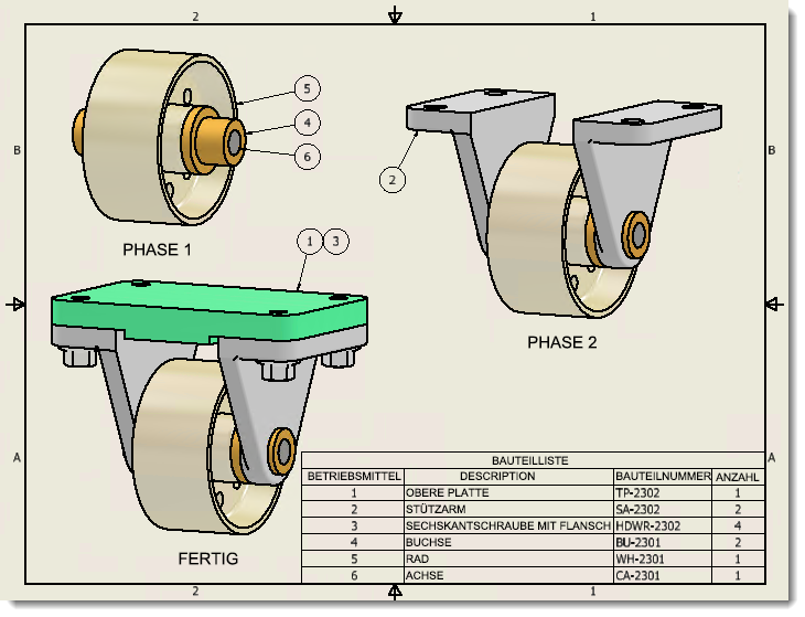

Sie können beim Erstellen einer Zeichnungsansicht einen Modellzustand auswählen. Eine Bauteilliste zeigt die ausgewählten Modellzustandsvarianten und ihre iProperties an.
Eine Ansicht, die aus einem Ersatzmodellzustand erstellt wurde, spiegelt den Zustand des Ersatzobjektbauteils in der Zeichnungsansicht wieder.
