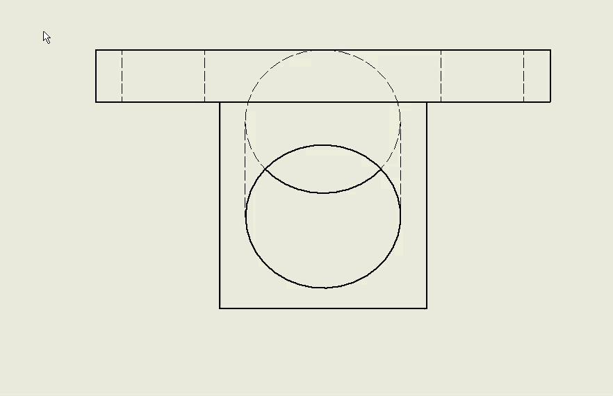

Sie können jetzt eine Bemaßung an einer ausgewählten Kante ausrichten. Verwenden Sie den neuen Bemaßungstyp Gedreht, um eine Bemaßung zu platzieren und sie lotrecht zu positionieren, sodass sie an der ausgewählten Kante ausgerichtet ist.
Eine Inventor® Ideas-Übermittlung
Weitere Informationen zum Erstellen von Bemaßungen finden Sie unter Hinzufügen von Bemaßungen in orthogonalen Zeichnungsansichten.

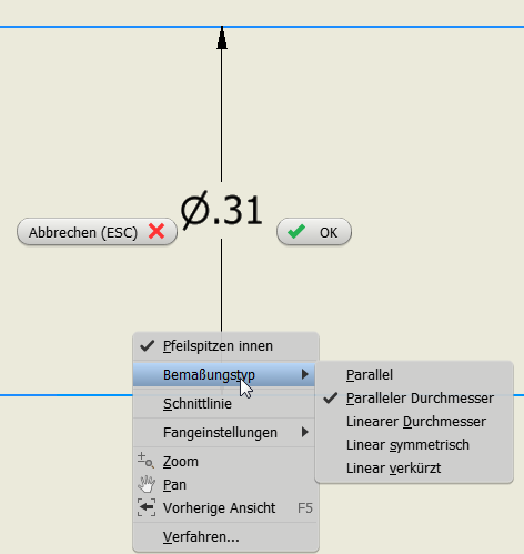

Wenn Sie die Sichtkante eines zylindrischen Elements (Welle oder Bohrung) auswählen, wird ein neue Bemaßungstyp für parallele Durchmesser mit einem Ø-Symbol erstellt.
| Sie können den Bemaßungstyp mithilfe der Kontextmenüoption Bemaßungstyp ändern. |
