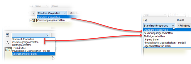

Erfahren Sie mehr über die Verbesserungen an der Benutzeroberfläche.

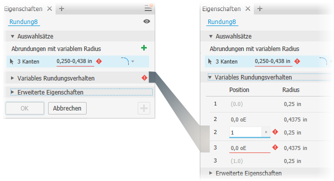

Weitere Informationen finden Sie unter Eigenschaftsgruppen.

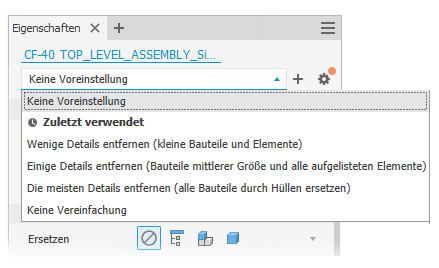

Voreinstellungen
Voreinstellungen verwenden die Dokumenteinstellungen für Längeneinheiten. Neue benutzerdefinierte Voreinstellungen, die auf einer integrierten Voreinstellung basieren, verwenden den Einheitenwert, der beim Aufrufen des Befehls Neue Voreinstellung zugewiesen wurde, und verwenden keine Dokumenteinheiten.
Weitere Informationen finden Sie unter So arbeiten Sie mit Voreinstellungen.

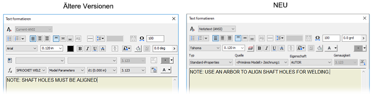

Textdrehung wird um eine Zeile nach oben verschoben.
Textrahmen wird um eine Zeile nach oben verschoben.
Textfeld (nur Skizzentext) wird jetzt links vom Steuerelement für die Farbe angezeigt.
Symbolliste wird mit anderen Formatierungssteuerelementen nach oben verschoben.
Weitere Informationen finden Sie unter Formatieren von Text - Referenz.
Weitere Informationen zu Skizzentext finden Sie unter So arbeiten Sie mit Skizzen.
