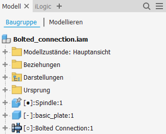

Neue Optionen ermöglichen Ihnen, schnell Komponenten zu erkennen, die unterbestimmt sind.
Im Baugruppen-Browser wird nun vorgabemäßig der Abhängigkeitsstatus als
oder
angezeigt, um einen der drei Status anzugeben:

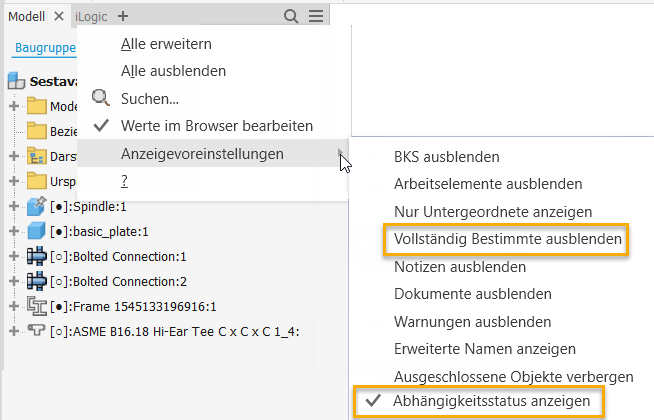

Verwenden Sie die neuen Optionen im Menü Anzeigevoreinstellungen für Folgendes:
und

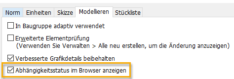

Die neue Einstellung Abhängigkeitsstatus im Browser anzeigen ist auch über Werkzeuge
Verwalten
Dokumenteinstellungen
Registerkarte Modellierung verfügbar. Vorgabemäßig ist diese Einstellung aktiviert.
