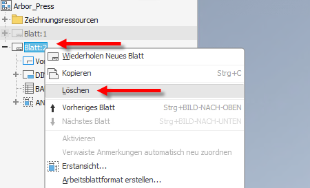

Löschen von Blättern mit der ENTF-Taste
Beim Löschen von Blättern können Sie jetzt zusätzlich zu dem bereits im Kontextmenü vorhandenen Befehl Löschen auch die ENTF-Taste verwenden. Beachten Sie, dass dieser Befehl zuvor den Namen "Blatt löschen" hatte.
Weitere Informationen finden Sie unter So arbeiten Sie mit Zeichnungsvorlagen, Blättern und Arbeitsblattformaten.

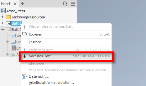

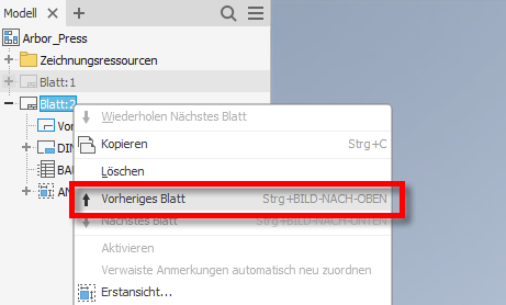

Durchsuchen mehrerer Blätter
In früheren Versionen von Inventor mussten Sie auf das Blatt doppelklicken, um es zu aktivieren. Sie können jetzt mit den Befehlen Nächstes Blatt oder Vorheriges Blatt, ausgehend vom ausgewählten Blatt, mehrere Blätter in einer Zeichnung durchsuchen. Sie können diesen Befehlen bei Bedarf die Tastaturkürzel zuweisen.
Weitere Informationen zu Zeichnungsblättern finden Sie unter So arbeiten Sie mit Zeichnungsvorlagen, Blättern und Arbeitsblattformaten.
