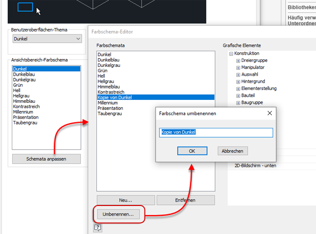

Anwendungsoptionen – Registerkarte Farbe
Benennen Sie benutzerdefinierte Farbschemata im Editor um.
Weitere Informationen finden Sie unter So passen Sie das Farbschema an.

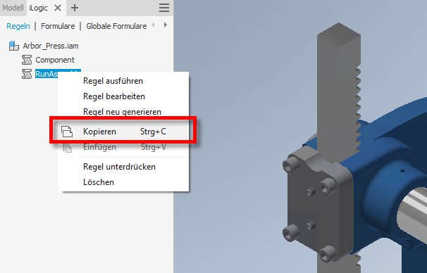

Kopieren und Einfügen einer Regel im iLogic-Browser
Das Kopieren und Einfügen von Regeln im iLogic-Browser ist jetzt viel einfacher. Sie können die iLogic-Regel direkt im Browser auswählen und sie mit dem Befehl Kopieren im Kontextmenü in ein anderes Bauteil oder eine andere Baugruppe einfügen.
Sie können die Regel auch auf der Registerkarte Regeln in dasselbe Dokument einfügen.
Weitere Informationen finden Sie unter So arbeiten Sie mit Regeln in iLogic.
