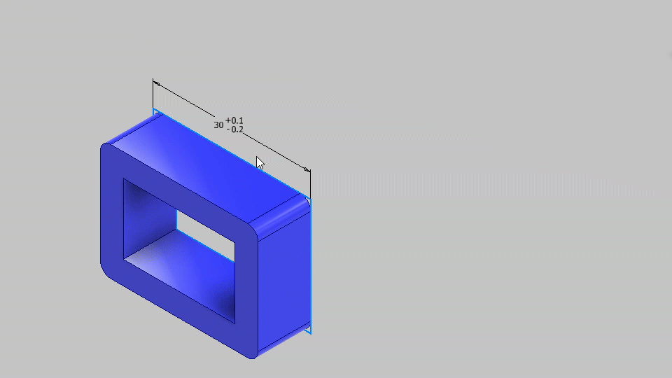

Wenn Sie früher eine aus einer angewendeten Skizzenbemaßung erstellte 3D-Anmerkung in eine Referenz geändert haben, wurde die Skizzenbemaßung in eine getriebene Bemaßung geändert. In dieser Version wird die Skizzenbemaßung nicht mehr in eine getriebene Bemaßung geändert, wenn die 3D-Anmerkung in eine Referenz geändert wird.
Weitere Informationen zu 3D-Anmerkungen finden Sie unter So arbeiten Sie mit allgemeinen Anmerkungen.
