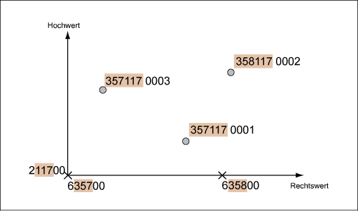

Punktnummerierung - Raster 100 m
Die Punktnummerierung - Raster 100 m erstellt eine Punktnummer, deren Präfix von den Punktkoordinaten abhängt.
Das sich wiederholende Präfix wird aus dem 100 <Längeneinheit>-Wert der Koordinaten erstellt: 3 Stellen des Rechtswerts und 3 Stellen des Hochwerts. Das Präfix ist daher immer ein 6-stelliger Wert.
Das Inkrement kann für verschiedene Objektklassengruppen konfiguriert werden.

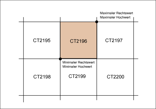

Punktnummerierung - Rasterplan
Punktnummerierung - Rasterplan erstellt eine Punktnummer, deren Präfix von der Lage des Punkts in einem festgelegten Raster abhängt.
Legen Sie das sich wiederholende Präfix für jedes Raster fest. Sie können eigene Raster definieren.
Konfigurieren Sie den inkrementellen Teil für unterschiedliche Gruppen von Objektklassen.
