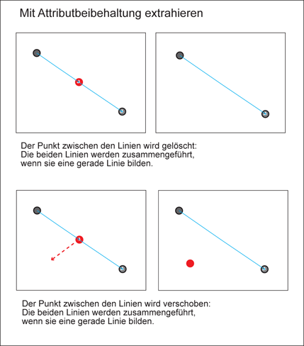

Die Regelgruppe AutoExtractSoftSplit führt Versorgungsnetzwerk-Linien zusammen.
Fall 1: Zusammenführen von Linien, wenn der Punkt dazwischen gelöscht wird. Im folgenden Fall verwenden sie das gleiche Attribut. Die Geometrien sind so beschaffen, dass die beiden Linien das Ergebnis einer Teilung mit Attributbeibehaltung sein könnten.
Fall 2: Zusammenführen von Linien, wenn der Punkt dazwischen verschoben wird. Im folgenden Fall verwenden sie das gleiche Attributobjekt. Die Geometrien sind so beschaffen, dass die beiden Linien das Ergebnis einer Teilung mit Attributbeibehaltung sein könnten. Durch diese Aktion werden die Linien vom verschobenen Punkt getrennt.
