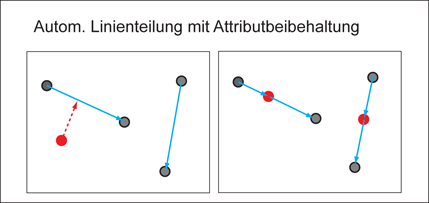

Regelgruppe AutoSoftSplitLines
Die Regelgruppe AutoSoftSplitLines führt die Teilung einer Linie mit Attributbeibehaltung durch, wenn ein Punkt auf die Linie verschoben oder in die Linie eingefügt wird.
Sie können die Aktivierung oder Deaktivierung für diese beiden Anwendungsfälle mithilfe der Kontrollkästchen Before/After Update (Punkt wird verschoben) und Before/After Insert (Punkt wird eingefügt) vornehmen. Nach einer Teilung mit Attributbeibehaltung verfügen die beiden neuen Linien über das gleiche Attributobjekt.
