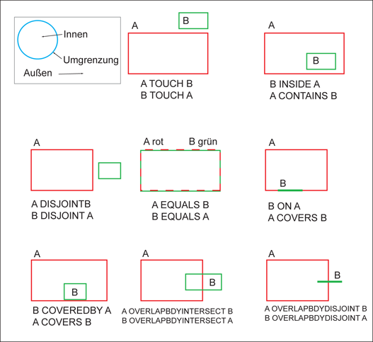

Der Operator SDO_RELATE führt sowohl primäre als auch sekundäre Filtervorgänge durch, wobei der Parameter mask die Topologierelation angibt.
Beispiele: Räumlicher Operator SDO_RELATE
Topologierelationen:
Operator SDO_RELATE von Oracle Spatial: Verschnittmuster
Namen der topologischen Beziehungen:
Es gibt die folgenden räumlichen Verschnittmuster:
Die Innenfläche und die Begrenzung eines Objekts ist vollständig in der Innenfläche eines anderen Objekts enthalten.
Die Innenfläche eines Objekts ist vollständig in der Innenfläche des anderen Objekts enthalten, und die Begrenzungen der Objekte schneiden sich.
Das Gegenteil von COVERS. A COVEREDBY B impliziert B COVERS A (Abgrenzungen zweier Objekte, die sich teilweise selbst überdecken, und bei denen die Innenfläche des einen Objekts vollständig im anderen Objekt enthalten ist).
Die Begrenzungen und Innenflächen überschneiden sich nicht.
Die beiden Objekte verfügen über die gleiche Begrenzung und Innenfläche.
Das Gegenteil von CONTAINS. A INSIDE B impliziert B CONTAINS A (Begrenzung und Innenfläche eines Objekts befinden sich vollständig innerhalb des anderen Objekts).
Die Begrenzungen und die Innenflächen der beiden Objekte überschneiden sich.
Die Innenfläche eines Objekts schneidet die Begrenzung und die Innenfläche eines anderen Objekts, wobei sich die beiden Begrenzungen jedoch nicht überschneiden. Beispiel: Wenn eine Linie außerhalb eines Polygons ihren Ursprung hat und innerhalb des Polygons endet.
Die Begrenzungen schneiden sich, wobei die Innenflächen sich jedoch nicht schneiden.
