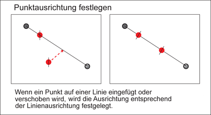

Regelgruppe SetPointOrientation
Die Regelgruppe SetPointOrientation legt fest, dass die Ausrichtung eines Punkts, der auf eine Linie verschoben oder auf einer Linie eingefügt wird, mit der Ausrichtung der Linie übereinstimmt.
Die Regelgruppe findet Anwendung auf Versorgungsnetzwerkpunkt-Objektklassen.
