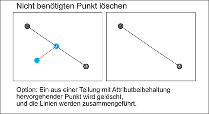

Parameter
P1: DeleteSoftSplitters. Der Standardwert lautet NEIN.
Legt fest, ob Punkte, die aus einer Teilung mit Attributbeibehaltung resultieren, gelöscht und die Linien zusammengeführt werden sollen, ähnlich wie bei der Objektregel AutoExtractSoftSplit.
P2: AskUser. Der Standardwert lautet JA.
Legt fest, ob der Benutzer aufgefordert wird, das Löschen von nicht benötigten Punkten zu bestätigen. Wenn der Parameter NEIN ist, werden die Linien ohne Benutzereingaben gelöscht.
