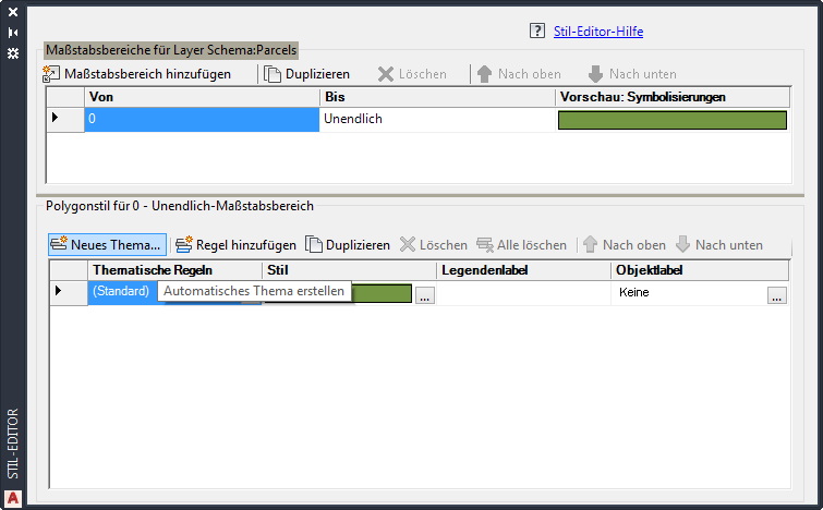

    • Wählen Sie in der Darstellungsverwaltung den Layer Parcels, und klicken Sie auf Stil.
      Anmerkung: Ist der Stil-Editor fixiert, bewegen Sie den Cursor darauf, um ihn anzuzeigen. Er ist möglicherweise links im Anwendungsfenster fixiert.
    • Klicken Sie im Stil-Editor im Abschnitt Polygonstil für 0-Unendlich-Maßstabsbereich auf Neues Thema.
      Klicken Sie auf Neues Thema, um ein Thema für den Layer Parcels zu definieren.
