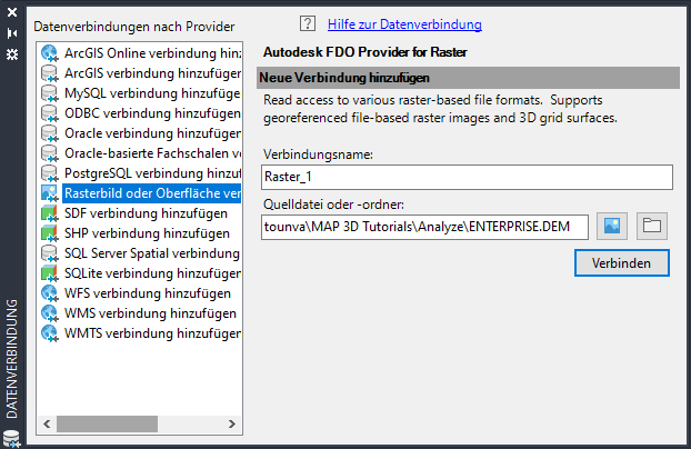

- Klicken Sie im Fenster Datenverbindung unter Datenverbindungen nach Provider auf Rasterbild oder Oberflächenverbindung hinzufügen, und klicken Sie auf
neben Quelldatei oder -ordner.
- Wählen Sie im Dialogfeld Öffnen die Datei ENTERPRISE.dem aus, und klicken Sie auf Öffnen.
Suchen Sie diese Datei an dem Speicherort, an den Sie die Beispieldaten kopiert haben.
- Klicken Sie im Fenster Datenverbindung auf Verbinden.

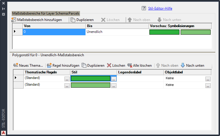

- Klicken Sie im Stil-Editor im Bereich Rasterstil für 0-Unendlich-Maßstabsbereich auf den Abwärtspfeil des Eintrags für Stil. Wählen Sie Thema (auch wenn es bereits ausgewählt ist).
Klicken Sie auf den ersten Eintrag Stil, und wählen Sie Thema.

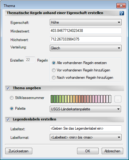

- Klicken Sie im Dialogfeld Thema unter Thema angeben auf Palette, und wählen Sie USGS-Länderkartenpalette.
- Klicken Sie auf OK, und dann auf Anwenden. Schließen Sie den Stil-Editor.

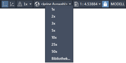

- Klicken Sie in der Statusleiste unter Ihrer Karte auf den Abwärtspfeil neben Vertikale Überhöhung.
- Wählen Sie in der Liste den Wert 25x .

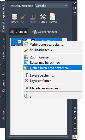

- Klicken Sie in der Darstellungsverwaltung mit der rechten Maustaste auf den Oberflächen-Layer, und klicken Sie anschließend auf Höhenlinien-Layer erstellen.

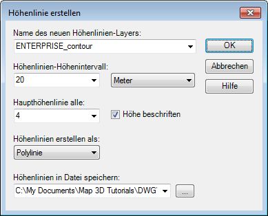

- Wählen Sie im Dialogfeld Höhenlinie erstellen in der ListeHöhenlinien-Höhenintervall den Wert 20 aus.
- Behalten Sie für die Einheiten den vorgegebenen Wert Meter bei.
- Wählen Sie in der Liste Haupthöhenlinie alle den Wert 4. Durch diese Einstellung wird jede vierte Höhenlinie fett hervorgehoben.
- Aktivieren Sie das Kontrollkästchen Höhe beschriften. Hierdurch werden nur die Haupthöhenlinien (fett) beschriftet.
- Wählen Sie für Höhenlinien erstellen als die Option Polylinie.
- Klicken Sie auf OK.
