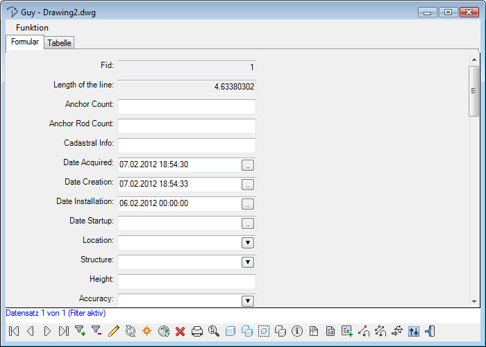

Formulare
Wenn Sie mit einer Fachschalenzeichnung arbeiten, können Sie auch Formulareverwenden, um Attributdaten für einzelne Objekte zu bearbeiten.
Formulare zeigen Attributdaten für ein einzelnes Objekt.

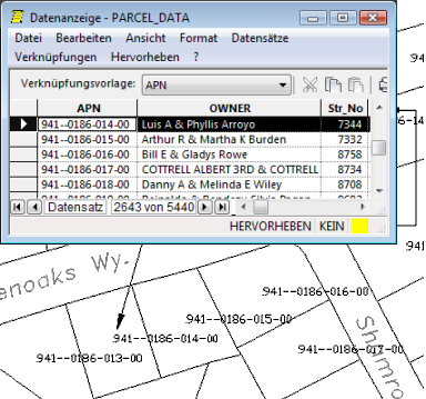

Datenanzeige
Über die Datenansicht können Sie Datensätze der externen Datenbank, die mit den Zeichnungsobjekten verknüpft sind, sortieren und filtern. Wenn Sie die Tabelle im Bearbeitungsmodus öffnen, können Sie darüber hinaus die Daten in der Datenbanktabelle bearbeiten.
In der Datenanzeige werden mit einer Zeichnung verknüpfte externe Daten angezeigt.
