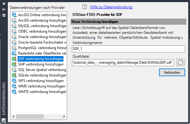

  2. Klicken Sie im Fenster Datenverbindung unter Datenverbindungen nach Provider auf den Eintrag SDF-Verbindung hinzufügen.
  3. Klicken Sie unter Neue Verbindung hinzufügen neben Quelldatei auf .
  4. Öffnen Sie die SDF-Datei, die Sie in Lektion 1: Konvertieren von Zeichnungslayern in Objektklassen.
    Stellen Sie eine Verbindung zu der erstellten SDF-Datei her.
  5. Klicken Sie auf Verbinden.

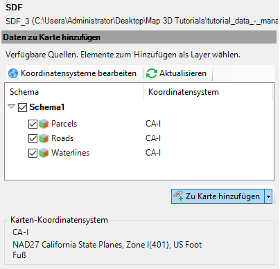

  6. Wählen Sie alle Objektklassen aus.
    Jeder Layer aus der Originalkarte wird als eigene Objektklasse aufgeführt.
  7. Klicken Sie auf Zu Karte hinzufügen.
