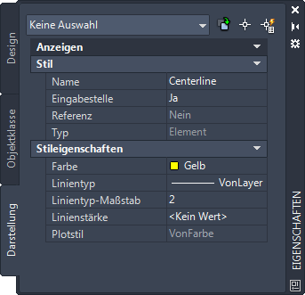

Thema Zeigt das Dialogfeld Thematische Karten, in dem Sie einen Themenstil erstellen können.
Alle Eigenschaften des Stils werden auf der Registerkarte Anzeigen der Palette Eigenschaften angezeigt, auf der Sie die Eigenschaften anzeigen und ändern können.
