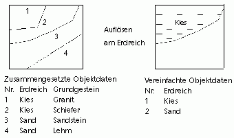

Auflösen von Polygonen
Beim Auflösen einer Topologie überprüft AutoCAD Map 3D-Toolset für alle Grenzlinien zwischen Polygonen, ob sich die Werte im Feld Auflösen entsprechen. Wenn dies der Fall ist, werden die Grenzlinie und einer der Zentroide gelöscht. Mit Ausnahme von Auflösen nach werden alle Objektfelder sowie alle neuen Topologiefelder entfernt.
Wenn in benachbarten Polygonen das Feld Auflösen nach nicht enthalten ist, wird die Grenzlinie nicht aufgelöst, und das Ergebnispolygon enthält für dieses Feld einen leeren Wert.
