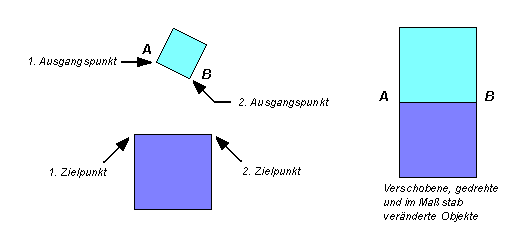

Quell- und Zielpunkte
Aus der Differenz zwischen dem ersten Ausgangspunkt und dem ersten Zielpunkt ergibt sich der Abstand für die ausgewählten Objekte.
Aus der Winkeldifferenz zwischen den beiden Ausgangspunkten und den beiden Zielpunkten ergibt sich die Drehung.
Aus dem Verhältnis zwischen der Länge zwischen den beiden Zielpunkten und der Länge zwischen den beiden Ausgangspunkten ergibt sich die Maßstabsänderung.
