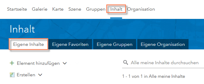

  1. Melden Sie sich beim Portal für ArcGIS Enterprise mit Ihren Administratoranmeldedaten an.
  2. Klicken Sie im Menü Datei auf Inhalt, und klicken Sie dann auf die Registerkarte Eigener Inhalt.

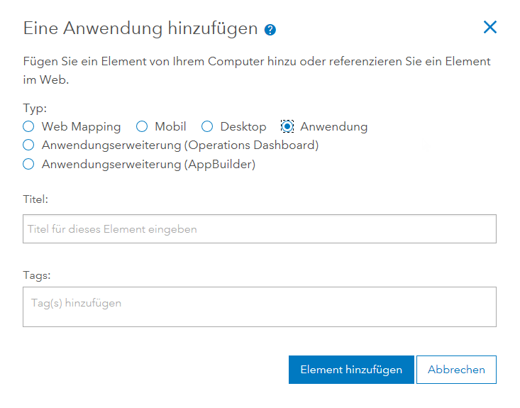

  3. Klicken Sie auf Element hinzufügen Anwendung.
  4. Wählen Sie im Dialogfeld Anwendung hinzufügen die Option Anwendung aus, geben Sie den entsprechenden Titel und die Beschriftungen ein, und klicken Sie dann auf Element hinzufügen.

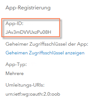

  6. Klicken Sie auf Registrierte Informationen (am unteren Rand der Seite).
  7. Kopieren Sie die App-ID, die Sie nachfolgend benötigen, in die Zwischenablage oder einen beliebigen Texteditor.
