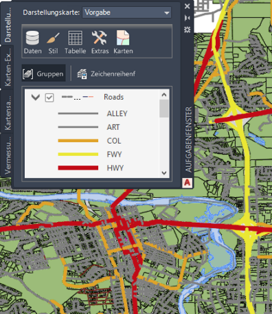

Ein Thema für einen Punktlayer kann zum Beispiel Standorte von Geschäften mit einem anderen Symbol für jeden Geschäftstyp anzeigen. Ein Thema für einen Polygonlayer kann für jede Flächennutzungsklassifizierung eine andere Farbschattierung anzeigen.
Thema, das die Straßen nach Straßentyp kennzeichnet
